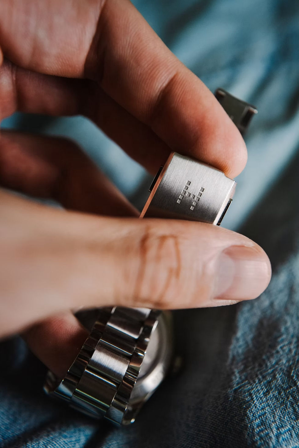

01. 安全-不是阿爾卑斯山深處碉堡的那種,錶扣的安全意味著無論你的手臂或外部因素施加多大力,都無法意外打開錶扣固定裝置。我們的設計要求同時按下兩個按鈕,並施加特定的力度,才能打開錶扣。任務完成。
02. 使用簡單-有些錶扣設計需要一個固定閂來展開,而固定閂是套在外殼上的,我們希望採用更簡單的設計。當對錶蓋施加壓力時,閉合裝置會發出「喀噠」聲,佩戴者會獲得一致的觸覺回饋,而你驚人的肌肉記憶會迅速將這些資訊儲存在大腦中。

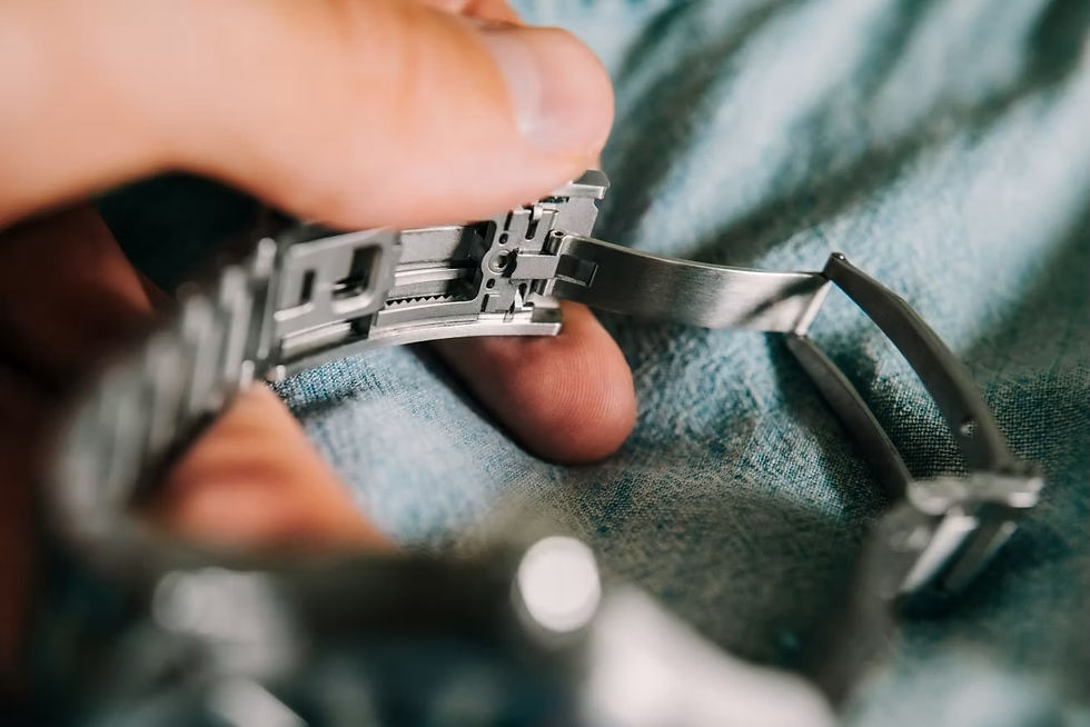

使用微調功能也非常方便。當HMAC製扣打開時,滑塊上的開口空間可讓手指輕鬆定位並施力,將扣環滑動到完全打開的位置。配戴後用手指和拇指擠壓就能啟動微調功能,每調整0.1mm就會發出明顯的「喀喀」聲。完成了兩個目標,還有八個。

05. 美觀嗎?這又是一個非常主觀的話題,而且95%的錶扣都藏於手腕下,美觀重要嗎?當然重要。我們希望你對產品感到滿意,並為此感到自豪。經過深思熟慮的拉絲和拋光元素組合奠定了外觀基礎。 HORAGE並不是一家浮誇、華麗或張揚的公司,我們更願意讓我們的工程技術來說話。因此我們的品牌形象含蓄而低調,外扣上裝飾著「H」字樣,雙層結構下則隱藏著品牌的全貌。我們認為品牌標誌無需綁架機械結構成為浮誇裝飾,這也許是我們的與眾不同之處。結論:留給你來判斷。
06. 纖薄。讓一個具有多個折疊平面的複雜結構變得堅固、抗扭是一件簡單的事。但要做到上述所有優點並使其兼具纖薄外觀,這就不簡單了。時至今日,首席工程師Markus仍能逐字逐句地引用Tzuyu在他展示第一款原型設計時給他的反饋,「這很好,現在把它做得更薄一些」,Markus有些沮喪地回到了繪圖板前。沒有五層,就無法實現機械功能。材料的尺寸已經達到了極限,但如果每個折疊零組件都能乾淨利落地嵌入前一層呢?正是這個靈光一現的時刻,讓我們製造出了厚度僅為5.9毫米的驚人錶扣。得分:業界領先。
07. 微調範圍大。有時少即是多,但就微調範圍而言,大即是好。更大的調整範圍通常意味著鉸鏈部件必須更長,剛性也會隨之降低。無論哪種情況,都會越過我們自我設定的紅線,觸發HORAGE總部的巨大警報。看看微調裝置的內部,你會發現沒有一毫米的空間是閒置或浪費的。錶帶後緣由扣蓋支撐,防止不必要的扭曲,而彈簧滑塊則與固定齒整齊地連接在一起——兩部分在完全閉合的位置相互鎖定和支撐。可實現整整10毫米的微調,純粹的工程設計。教師評分:10/10。

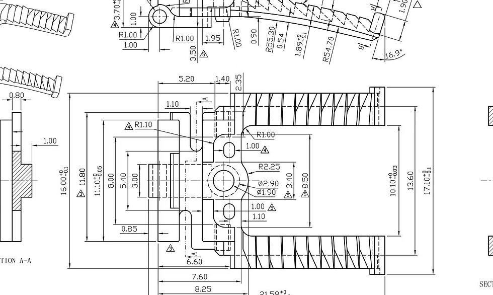

08. 零組件數量少。打造一個複雜的精密組件,完全摒棄左右對稱零件,並實現整體零組件數量的最小化。這是否意味著成本妥協?並不是,我們的HMAC製扣比市面上現成的產品貴很多,雖然後者也能用。但是,較少的零件(和定向零件)確實能實現更高的可靠性和更好的功能。包括錶鍊末端連結在內,我們只用了18個獨特的零件就造出了HMAC 製扣。別忘了,我們的合作夥伴在生產HMAC時必須考慮350多個獨特的尺寸和測量值,光是二維圖紙檔案就多達16頁。由於齒面的原因,我們必須為合作夥伴製造一種新的CNC切割工具。如你所見,簡約是一個靈活的概念。結論:精密簡約。
