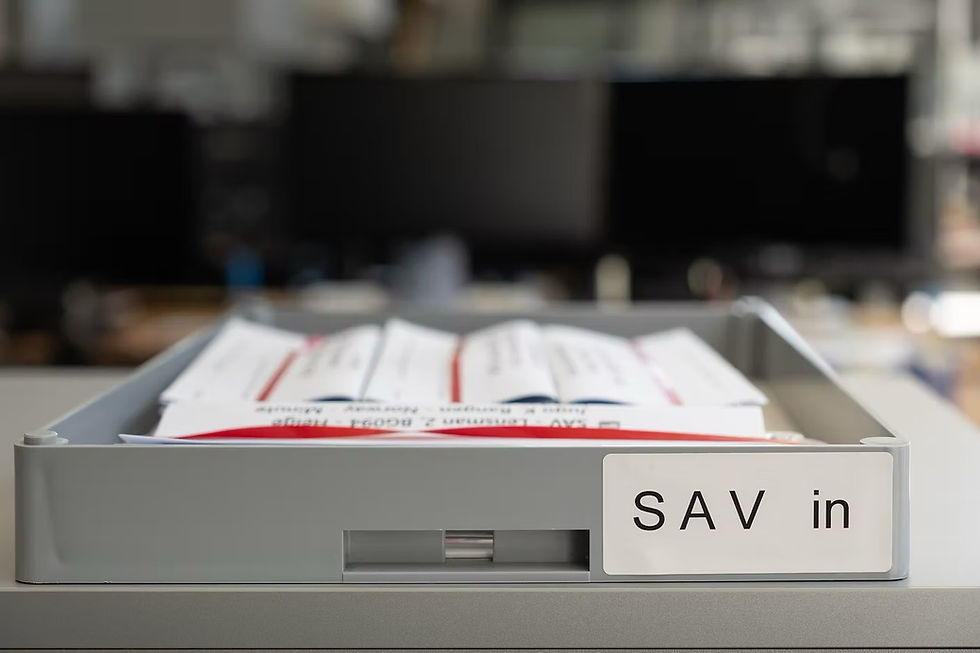

2. SAV是什麼意思?
SAV是法文「Service Après Vente 」或「Service after sales 」的縮寫,中文意指「售後服務」。在HORAGE,你很容易忘記(因為大部分同事都講德文),但在瑞士鐘錶業,法文仍然佔第一大位!
