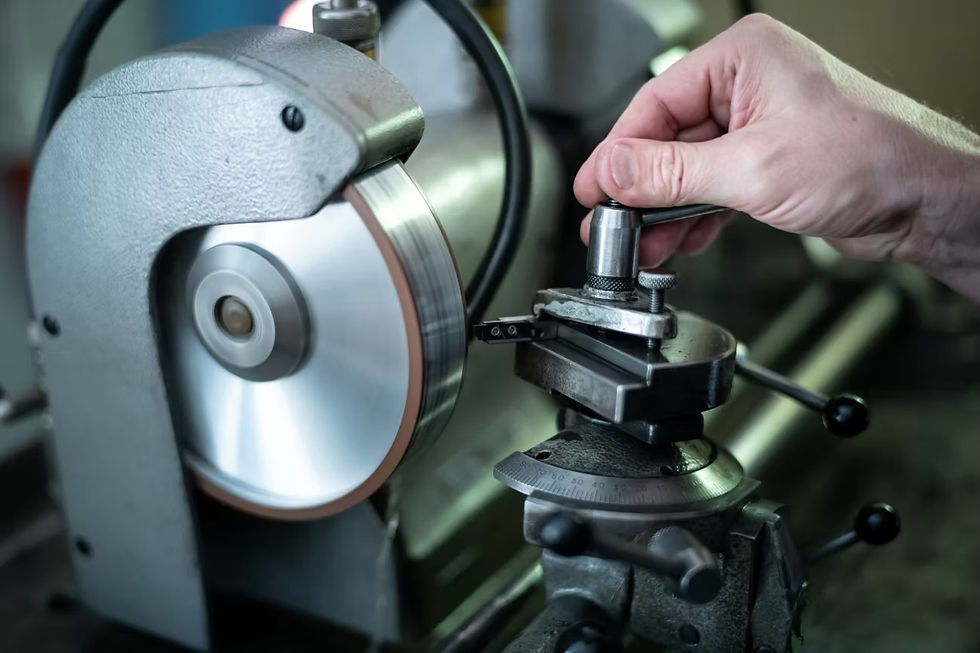

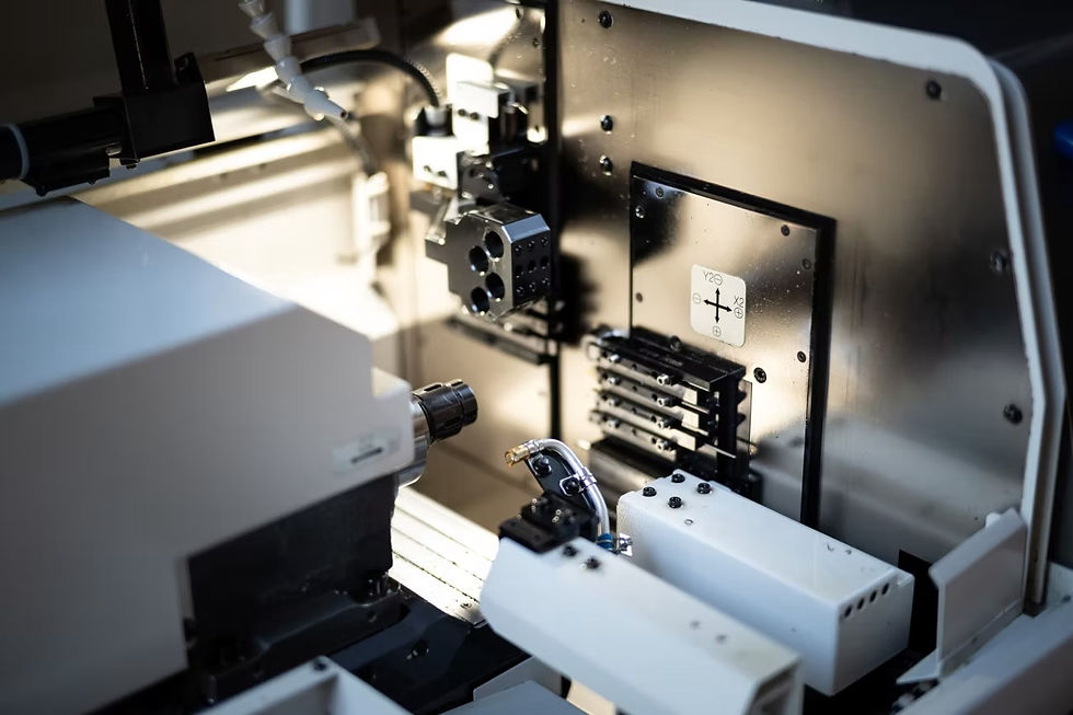

我們專注於機芯所需零組件的製造與精密加工。在金屬加工流程方面,我們以車削、銑削、切割齒輪並進行部分精密加工。我們在這裡的工作分為零件生產、工具製造和為研發工程師提供支援。

我們能做的很多!所有的橋板和主夾板、傳動系統中的大部分軸心和齒輪。但有些齒輪的尺寸目前我們還做不了,有些零組件則非常專業,例如螺絲!那些我們無法自行生產的零組件都是從瑞士當地的供應商購買。
我們必須在可能性和實際之間取得平衡。更換機器生產不同的零件可能會耗費長達6小時的工作時間。我們的工作流程是由使用的材料和各種機器所能完成的工作來決定的,而不是說這週生產K2的零組件,下週立即轉換成生產K-TMR的零組件。
在HORAGE,我們的理念是對所有零組件進行持續性的檢查和升級改進。因此,我們不會一次性地大量生產某個特定的零組件,比如說生產18個月所需的量就足夠了。通常我們生產300-500個零組件,然後再更換檢查。這樣做雖然在每個零組件所需的加工時間上效率較低,但卻能讓我們保持靈活,而且當零組件被升級更新時,也不會浪費大量過時零組件的庫存。

我想再添置一台自動送料的CNC工具機,工作效率可以更高,另外再添置一台傳統的銑床,這樣我們就可以在內部製作更多的工具。再多的話,就會需要搬到更大的廠房了。
