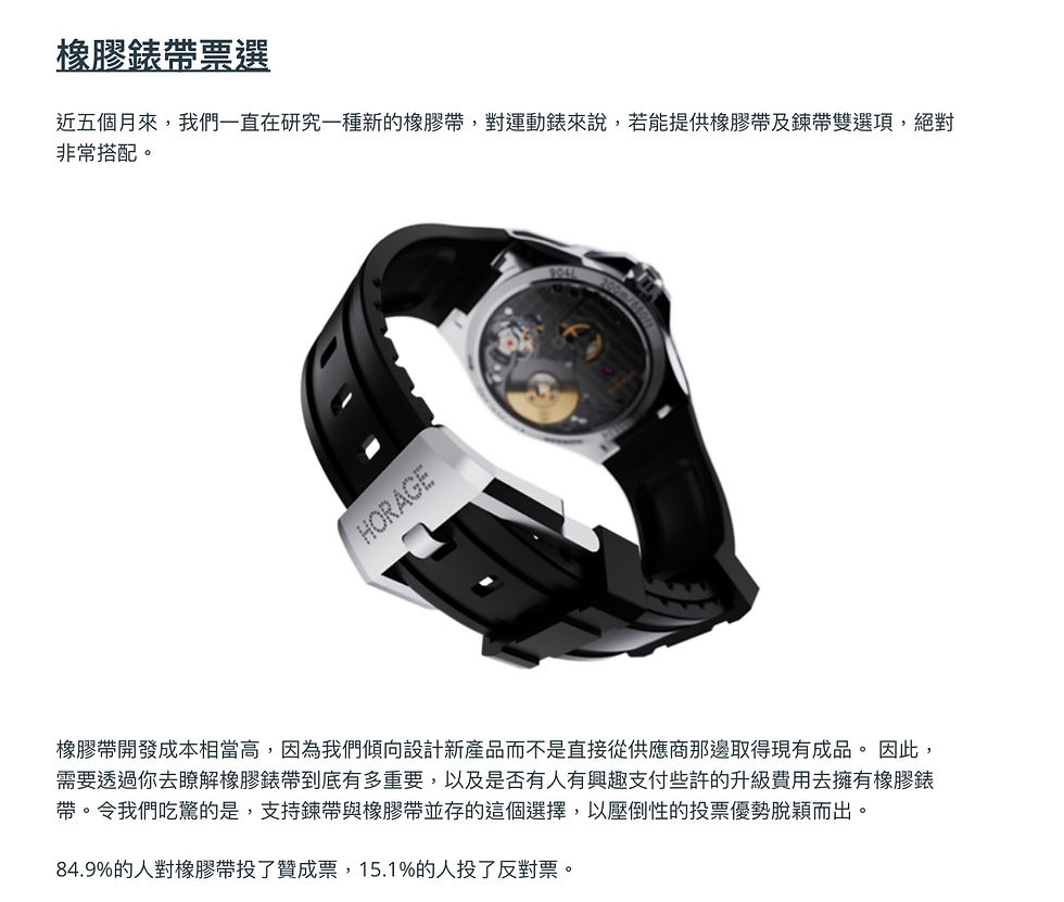

在這段時間裡,社群錶友們及客戶們,對腕錶的各方面進行了投票,不論是904L不鏽鋼錶鍊拉絲或拋光中心鏈節的表面處理、關於橡膠錶帶顏色都是投票過程的一部分。兩種錶鍊表面的選擇和一系列顏色的橡膠錶帶選項現在都已推出,然而,許多錶友提問的問題是如何從不鏽鋼鍊帶換到橡膠錶帶。
上圖所示為Supersede於2021年11月的投票結果。點擊連結觀看全部結果。
